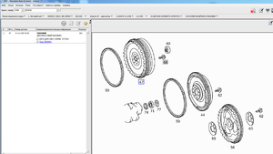

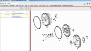

KirevgАвтор темы
#6
Вот видео где я качаю маховик.
https://youtu.be/iv7cKU_BvzE
A 111 030 42 05
A 111 030 43 05
У меня какой?
Подойдет ли мне
Luk 415 0063 10
или нужно
Luk 415 0200 10
Цитата: Kirevg от 11 июня 2018, 18:52:05У меня какой?
A1110304205
а НА
Цитата: Kirevg от 11 июня 2018, 17:26:46машинЕ с вин кодом wdb2020181a194548
A1110303705
KirevgАвтор темы
Нашел самый дешевый вариант тут
[attachment id=0]
Есть еще где поискать?
С б/у лучше не связываться? Денег маловато просто  :ah:
