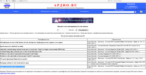

Цитата: c180-1995 от 27 мая 2018, 16:28:58Ошибка вылазиет 0050 хфм
Self-adjustment too lean at Idle (Intake air leak, fuel injectors, diaphragm pressure regulator, wear engine) - Саморегулировка слишком мала на холостом ходу (утечка воздуха на впуске, топливные форсунки, мембранный регулятор давления, износ двигателя)
Или
Engine control module faulty or not coded. - Модуль управления двигателем неисправен или не закодирован.
Возможно у вас механика, а ЭБУ от Акпп и наоборот. ...отсюда и проблемы. Ну и расходомеры вазовские не идеальны для этого мотора.
