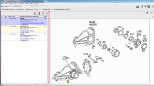

Цитата: ALEX-MB-202 от 15 мая 2018, 23:14:13На СТО спрашивал такого не встречали - это не твой
Покажи им эту картинку ;)

Немного изменяет. На 1,8 ставились редуктора с передаточными 1:3,23 , 1:3,27 ,  1:3,46, 1:3,64, 1:3,91,  1:3,92,
Цитата: Дмитрий585 от 21 мая 2018, 15:15:01Возможно  тебе ещё подойдёт редуктор A124 350 23 14
Не совсем, так как этот редуктор только с ETS, а у автора стоит ETS/ASR
Возможно ( то есть не факт) ему подойдет A1703501114 с передаточным 3,91 и ETS/ASR или A2023502314 с передаточным 3,92
