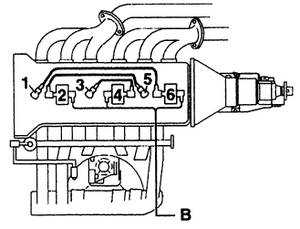

Катушку на 2-м цилиндре хорошо подключили? У вас ошибки на два парных цилиндра, на которые идет одна катушка. Тут или катушке каюк, либо что0-то с подключением.
Да подключена врооде правильно, а как проверить саму катушку?
Цитата: Pleex от 23 мая 2018, 14:45:22как проверить саму катушку?
Установив заведомо исправную или поменять местами с другой. Если те цидиндры перестанут работать, то значить проблема в катушке
