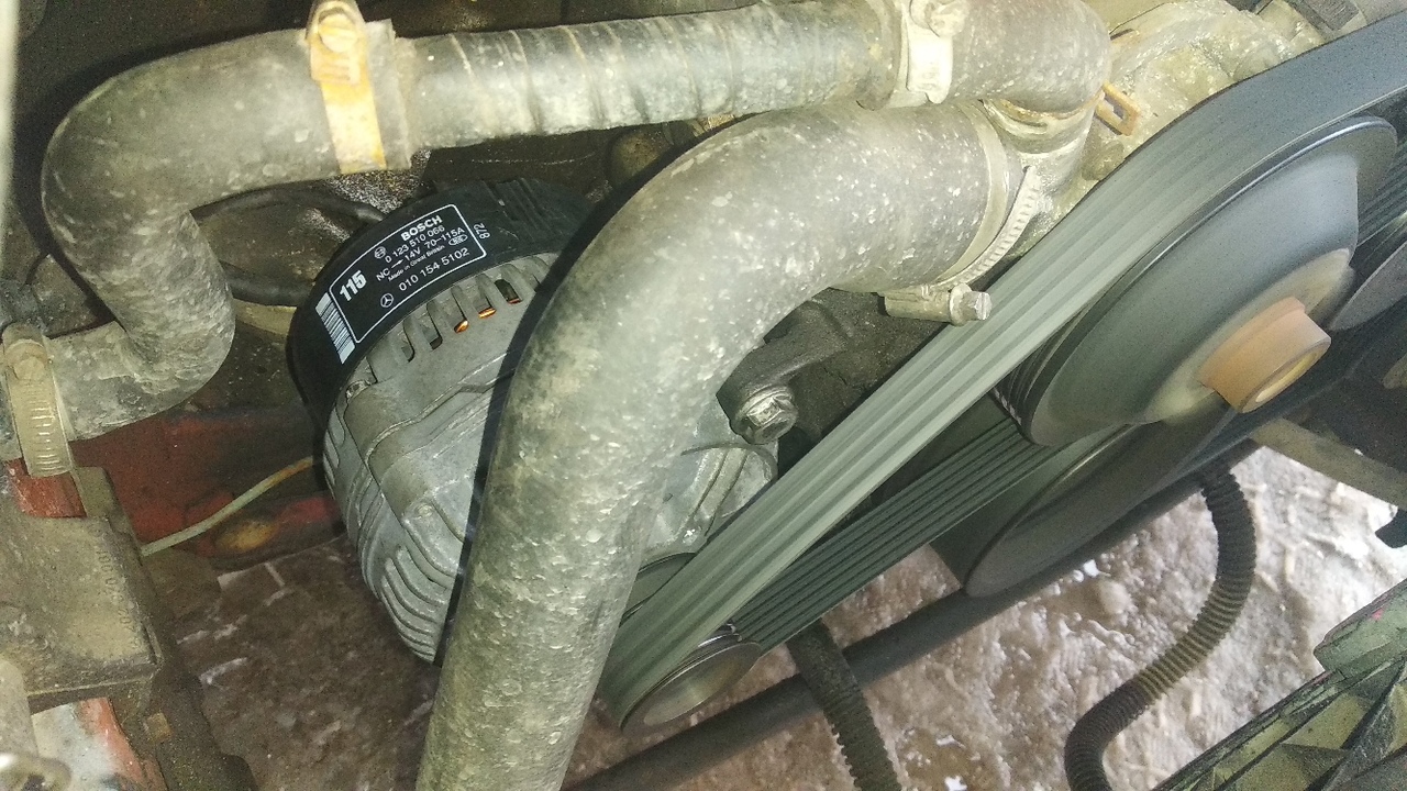

Поменял шлейфы на приборке. Все сегменты горят. Это хорошо... Но словил очередной нежданчик...  :'(
Поехал с города домой 30км и за 5 км до цели заметил что сначала притухла приборка и явно хуже светили фары. Потом замерцала лампочка аккумулятора, засияла АБС и далее присоединилась лампочка подушки. Заглох уже у ворот...  Замерял аккум - 11,5в.
Зарядил за ночь и помчал в город, где опять уже на финише начались аналогичные симптомы. Заряда явно нет.
Подзарядил. Померял на клеммах - 13,8. При перегазовке колебаний нет...
Аккум новый и штатный как по книжке
С чего начать поиск?

Цитата: CHEREP35 от 27 февраля 2019, 20:39:47Поменял шлейфы на приборке. Все сегменты горят. Это хорошо... Но словил очередной нежданчик...  :'(
Аккум новый и штатный как по книжке.
Поиск сервиса по ремонту генераторов решил вопрос.
Всё классически от времени: подшипник, кольца, щетки и 3300 денег с учетом съёма и установки
73! Алексей Кощеев
