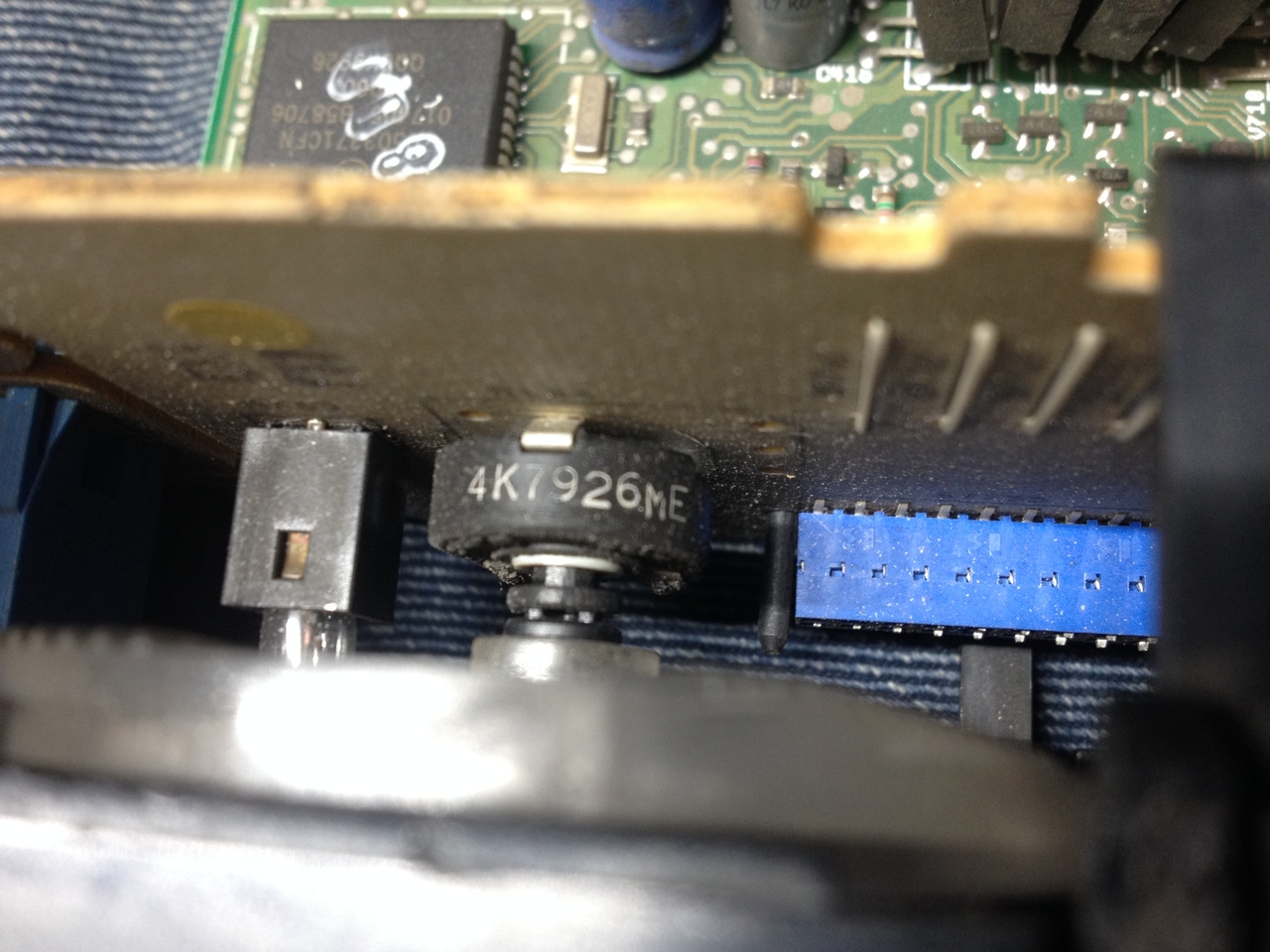

Вентилятор салонный ведет себя регулярно самовольно, часто переходя на большие обороты и нужно шевелить ручку для возврата. Судя по всему резистор там менять надо на регуляторе оборотов.

Radist
Я у себя больше года назад хоть и временно, но победил резистор, разобрал его промыл спиртом и подогнул контакты, сейчас не вспоминаю.
WDB2020181A604763
Главное хуже не сделать.
Когут Максим
Та же фигня! заказал с Али. цена на все 4$ по ссылке из темы про товары из Китая
вот она гадина моя
Цитата: CHEREP35 от 25 декабря 2018, 11:27:02Вентилятор салонный ведет себя регулярно самовольно, часто переходя на большие обороты и нужно шевелить ручку для возврата. Судя по всему резистор там менять надо на регуляторе оборотов.
Не всегда! В моем случае было подобное, но решилось просто пропайкой ножек резистора....там пайка высыхает и лопается (видно только через ув. стекло :gogi:)
Ну или сделать так, как Radist:yes3:
Цитата: Radist от 25 декабря 2018, 16:25:04разобрал его промыл спиртом и подогнул контакты
