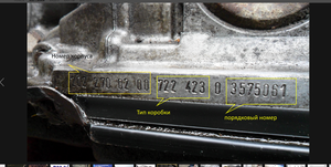

Цитата: Мурза зодэ от 30 марта 2018, 15:37:42Трансмиссия    722.423
Вы не тот номер смотрите. Ищите на теле коробки вот такие цифры
Чтобы все встало идеально должны совпасть номер корпуса коробки и тип , порядковый номер - пофиг.
