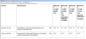

Компрессия была 9.3, стала 9.6 в каждом (фото не могу найти). Если вы судите состояние двс по состояния только компрессии то увы не видеть вам удачи. Видел лично случай, когда мотор жрал масло на приоре и компрессии он выдавал по 16 с копейками очков!!! Конечно после эндоскопа стало ясно что там кругом в горшке масло.  Думаю не забыли "магию хогварца" чтоб поднять временно компресию, нерадивые люди по 3-6 кубов масла в поршня заливали.

Цитата: Крайнов Артём от 13 марта 2018, 11:15:00Компрессия была 9.3, стала 9.6 в каждом
Тут или не правильно измеряли, либо двигатель уже хочет капиталку,так как для 111-го движка ваши показатели ниже нижнего ;)
То есть, в пределах погрешности измерений. Как и ожидалось.
