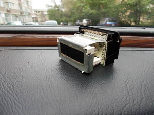

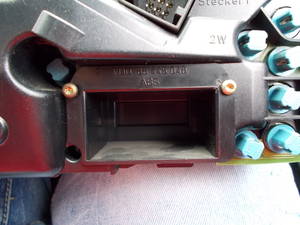

Может пластиковая заглушка? Типа вот такой?
А сам дисплей выглядит вот так и есно не будет в приборке впуклостей, типа как с заглушкой

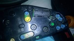

у вас приборка совсем другая и штекер 3-х рядный.добраться до дисплея мне надо разобрать приборку.завтра сфоткаю выложу если получиться
Если у вас такая приборка сзади, то дисплей точно есть там  :yes3:
Bagav 05Автор темы
да у меня такая приборка. вот на колодке верхние. справа два штырка они и есть выход с дисплея. (по схеме ) А если выводит провода и подключить датчик.Что будет?
