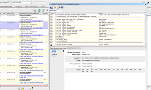

Цитата: Pulle от 10 марта 2018, 09:45:10Количество баллов 47.
Распишите как вы насчитали столько баллов.  :de:
Я насчитал по вашему ВИНу
Цитата: Pulle от 11 марта 2018, 22:37:06Vin: wdb2020201a216940
всего 29: за 020 - 28 баллов и за 291 опцию - 1 балл.
У меня бензин
Итого 36 + радио 1, подушка 1, огнетушитель 1, защите картера 1, сигнализация 1, кондиционер 8. + addition heater - если это "автономный обогрев салона", то еще 4. Итого 49

Цитата: DVA от 12 марта 2018, 05:03:26всего 29: за 020 - 28 баллов и за 291 опцию - 1 балл.
угу. а ежели внимательным быть то 38 получается.

Цитата: Pulle от 12 марта 2018, 14:47:2136
Где вы нашли соответствие вашей машины этой цифре?
Цитата: Pulle от 12 марта 2018, 14:47:21защите картера
Она у вас стальная? Сами установили?
Цитата: Pulle от 12 марта 2018, 14:47:21"автономный обогрев салона",
Что это в вашем понимании? У вас нет в  ВИНе этой опции.
Вот что у вас есть и надо чтобы циферки сходились!!! А не так, что вы сами придумали.  Если есть опция 291 - значить надо добавлять балл, а если нет, то не надо ничего прибавлять. Система подбора проста и работоспособна!

PulleАвтор темы
Это кнопка "REST". Ну я ее и так не считал. А все остальное так и есть
PulleАвтор темы
Вы считаете дизельный АКПП. А у меня бензин МКПП
Цитата: Pulle от 12 марта 2018, 15:35:38Вы считаете дизельный АКПП. А у меня бензин МКПП
С чего вы это взяли?  Вашей машине соответствует 020 - 28 баллов. А про АКПП - это уже другая колонка и к этим цифрам не относится!
Цитата: Pulle от 12 марта 2018, 15:31:23Это кнопка "REST".
Кнопка "рест" - это не опция и не доп. обогрев.
Еще раз вам обьясню. Смотрите свои опции, которые перечислены  и ищете соответствие с теми, которые облагаются баллами. Если ваших опция там нет, то ничего прибавлять не надо. Я вам стрелочками пометил что должно считаться, остальное вы сами придумали и не правильно посчитали.
Почитайте вот это может поймете как это правильно делается ;)
