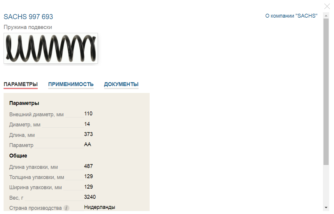

Цитата: sledge hammer от 12 марта 2018, 08:06:06эти пружины будут сидеть примерно так же как и 2023211204 (замена для 0904)
Цитата: sledge hammer от 12 марта 2018, 08:08:28сорри, правильный номер 2103211204
Только это пружина 373 мм. Аналог Sachs 997 693
Это не "Спорт"
я поэтому и говорю что конфуз. правда можеть быть ошибка в епц запросто.

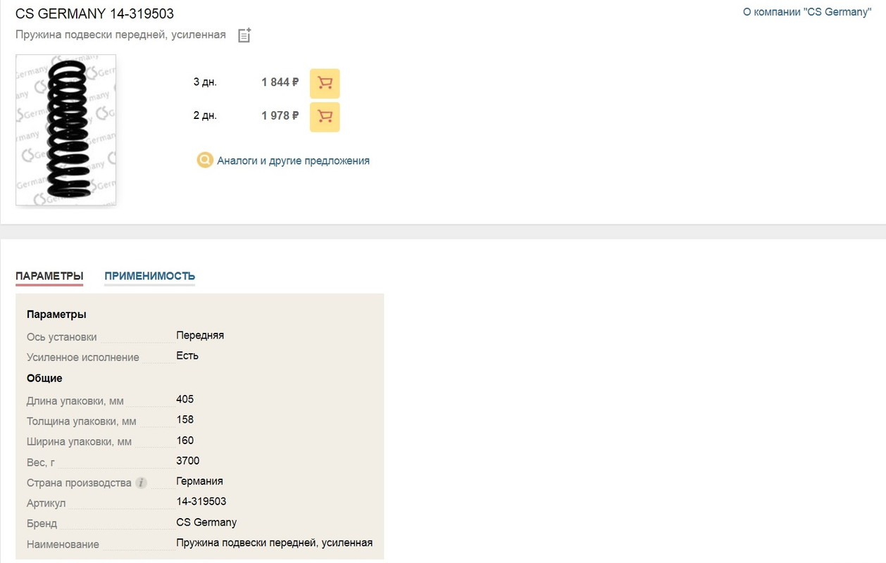

Оказалось, что у предыдущего владельца стояло вот это:
То есть эта пружина, мало того, что длинная, так она еще и усиленная (у нее витки идут чаще). Реально еле сняли их. Жесть. Непонятно даже зачем такие пружины нужны? Ну ладно..
