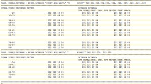

PulleАвтор темы
Грубо говоря у меня сейчас так, только зад чуть ниже

Мне вроде должны подойти 09 04. Только это от Эсприт. Норм будет?

Тогда вам проще отпилить четверть или половину витка пружины, так как уже сомневаюсь, что вы захотите тратить 17 тыс . рублей на новые оригинальные пружины ;)
Цитата: Pulle от 10 марта 2018, 20:02:23Мне вроде должны подойти 09 04.
:al:
Я не считал ваши опции, так как не вижу ВИНа в профиле у вас.
Цитата: Pulle от 10 марта 2018, 20:02:23Только это от Эсприт.
Спорт или есприт - это одна и та же "спортивная" подвеска. Классик и элеганс - тоже одинаковы.
Цитата: Pulle от 10 марта 2018, 20:02:23Норм будет?
Нормально будет, если сделать всё по феншую

А если все таки не пилить, а потратиться на оригинал. То мне подходять 09 04, так?
