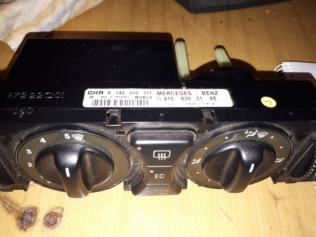

Добрый день! Я не владелец w202, но купил на свою 2108 торпеду с w202 2000г.в. дизель, второй день ищу распиновку.... но поиск в инете ничего не дал кроме "+-", начал методом тыка искать, отыскал - подсветку, повороты и датчик температуры ( который уже начал бится в конвульсиях при подключении питания...), спалил один "-", остальное методом тыка найти вряд ли получится... по этому нужна распиновка на рестайл, но так как приборку по ходу убил, буду покупать другой рестайл, но бензин или дизель пока не знаю... сейчас стоит - vdo 110.008.937/018
Да и хотелось бы свет и печьку тоже подключить, фото регулятора печки скину
Буду благодарен за любую помощь...

Если намерение серьёзное, думаю, найти комп не проблема. Одной распиновкой не ограничишься. На рестайле всё по КАН-шине работает, вряд ли получится впихнуть. С дорестайлом проще. Торпеды рестайл-дорестайл не отличаются.
Andronoff A-llexАвтор темы
Спасибо за совет!!! Тогда буду дорестайл ставить... а на програмку ссылку другу скинул, он скачает будем смотреть, огромное спасибо!!!!
