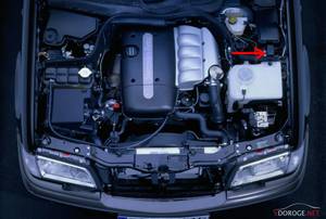

Смотрите  что еще отгорело. Бывает сгорает перемычка в черной коробочке с плюсами , которая рядом с блоком предов.
---- алексейАвтор темы
Под капотом нет чёрных коробочек
