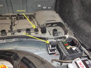

Цитата: cemeh_1963 от 27 января 2018, 15:15:46не совсем понял, где это реле  находится.
Попробуйте проверить идет ли напруга на сам насос. Фишка его находится чуть глубже во внутрь багажника, чем реле
cemeh_1963Автор темы
. Фишка его находится чуть глубже во внутрь багажника, чем реле.....   я так понял, что желтая стрелка - реле, красная - разъем насоса
Цитата: cemeh_1963 от 27 января 2018, 15:39:54я так понял, что желтая стрелка - реле, красная - разъем насоса
Я ставил только желтую стрелку....фото взято с инета.
Уберете покрытие и сразу поймете, что это от бензонасоса

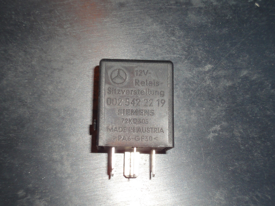

вот что я увидел, сняв пластиковую обшивку, на реле никаких предохранителей нет, а в блоке предохранители все целые
Ну вот на вашем фото
Цитата: cemeh_1963 от 27 января 2018, 16:17:01на реле никаких предохранителей нет
Ну и такое может быть :yes3: Тогда в этом же блоке предов , он будет номером 1.
