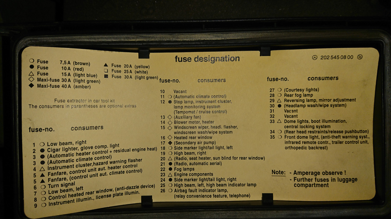

Решил вытащить предохранители, отвечающие за сигналку и магнитолу. Открыл крышку блока, а там... такая картина (см. фото).
В голове сразу вопрос - че за..? Выдернул белый провод, но перестал работать стартер))) Поставил его обратно.
По памятке за радио отвечают 20 и 21 предохранители. Вынул их, магнитола по-прежнему работала.
Вопрос: помогите найти нужные предохранители и что там делают эти провода и как от них избавится, чтобы все работало (потому что они явно не предусмотрены заводом изготовителем)))).
У вас провод воткнут в 15  и 33 предохранитель.

Белый провод идет из 15 (стеклоочиститель) в 23 (электрооборудование двигателя). Когда его убрал, то перестал работать стартер, хотя 23 на месте...
Синий из 17 в 33 (центральный замок) - наверное это осталось после установки сигналки.
