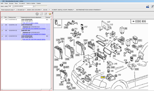

Цитата: Kirevg от 20 декабря 2017, 15:34:09Я в замешательстве.Судя по каталогу все номера из таблицы подойдут?
:dr:

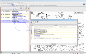

Есть официальная дилерская программа ЕРС по подбору запчастей. Я вам давал уже скрин на вашу машину. Вот еще раз! Всё , что выделено цветом однозначно и без проблем  встанет на вашу машину.
А для остальных блоков читайте сноски
Вот например для вашей машины

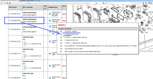

Цитата: Kirevg от 20 декабря 2017, 16:02:06Вот еще не понятно A018 545 43 32 тоже подойдет?
Смотрите внимательно скрин , который я вам дал!!!
Цитата: Kirevg от 20 декабря 2017, 16:02:06А A018 545 05 32 для каких моделей?
Если уж пользуетесь экзистом для подбора запчастей (что не всегда правильно), то читайте сноски!
А то, что вам дает franec в этой теме , то видимо это его личный опыт и тогда полагайтесь на его правильность :al:

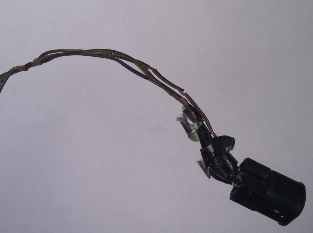

Цитата: Kirevg от 23 декабря 2017, 21:59:44Сегодня закончился ремонт и установка электропроводки. Увы, чуда не случилось, ЭБУ "глух" на один канал.
Во всяком случае вы не сожгете уже другой блок.

В любом случае все проделанное вами - не зря! Плохой моторной проводкой вы спалили ЭБУ и теперь можно не бояться повторения этой ситуации.
Пожелаю , чтобы ваша машина больше не ломалась! Удачи вам! С наступающим!
Удивительно, что она вообще заводилась.
Цитата: Kira от 27 декабря 2017, 09:47:29Удивительно, что она вообще заводилась.
Вот говоришь народу, что надо начинать с замены проводки...так нет, у всех прямо чуть ли не идеальная с 20 летним стажем :D
Наверное половина косяков по работе двигателя из-за рассыпавшейся проводки :gogi:
