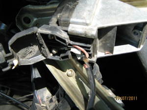

Цитата: Kirevg от 16 декабря 2017, 15:15:46замыкала коса на катушки идущая. Я ее перебрал.
Если вы заизолировали только часть косы, то вторая часть, которая идет  непосредственно на катушки тоже коротить может Примерно вот такая картина там может быть
KirevgАвтор темы
Цитата: Mr.Fun от 17 декабря 2017, 15:16:22заизолировали только часть косы
Снимал всю с катушками и разъемом.

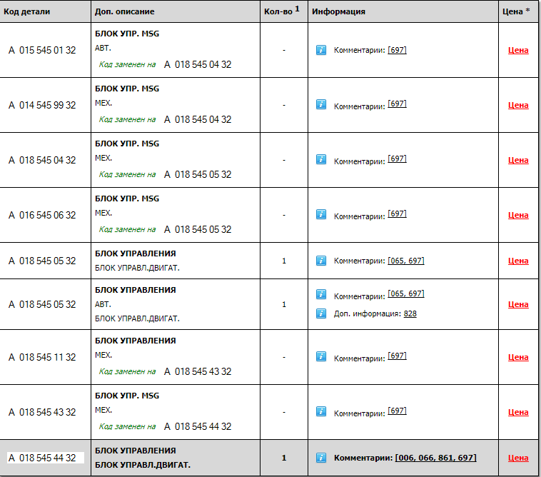

#25
Занесу себе в памятку совместимые ЭБУ ПМС
Bosch 0185451132
Bosch 0185454432
Siemens 0155457032
Цитата: Kirevg от 20 декабря 2017, 14:25:28Bosch 0185454411
Такого номера вообще не нашел в каталоге. :de: Может имеется ввиду A018 545 44 32?
KirevgАвтор темы
Цитата: Mr.Fun от 20 декабря 2017, 15:02:21A018 545 44 32?
Да, спасибо.
УПД
Я в замешательстве.
Судя по каталогу все номера из таблицы подойдут?
KirevgАвтор темы
Вот еще не понятно A018 545 43 32 тоже подойдет?
А A018 545 05 32 для каких моделей?
