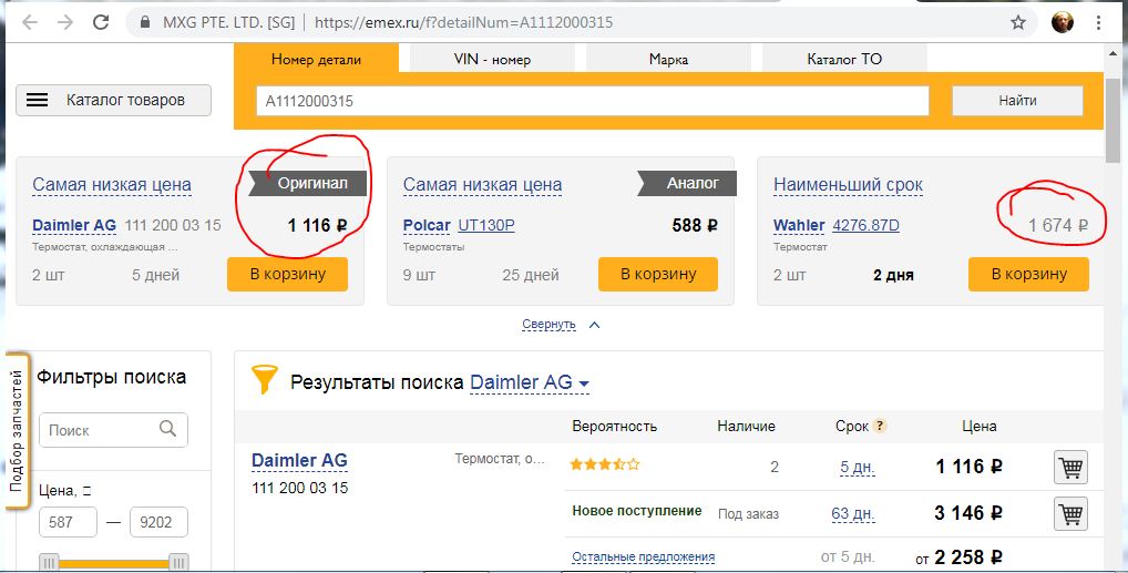

Цитата: Radist от 02 февраля 2019, 12:01:27А Вахлер разве не в оригинале идёт?
В оригинале...Но! Оригинальные запчасти - это есть оригинальные, которые не слышал, чтобы подводили. Про Вахлер много хороших отзывов, в том числе и мне попалось все нормальное...но и много отзывов о косячных , в том числе и в вашем случае.
Поставленная звезда (не спиленная) - думаю хороший гарант :yes3:
Сколько вы потратили уже денег...можно было изначально купить оригинал и вполне возможно забыли бы об этой проблеме.

Не спиленная звезда тоже не гарант.

RadistАвтор темы
Да еще, наличие звезды только цену увеличивает раза в 3 минимум.

Когут Максим
не всегда! :cf:
Цитата: Radist от 02 февраля 2019, 19:40:11наличие звезды только цену увеличивает раза в 3 минимум.
Ну это плата за качество, которое дает мерсодеталям ходить десятилетиями!
