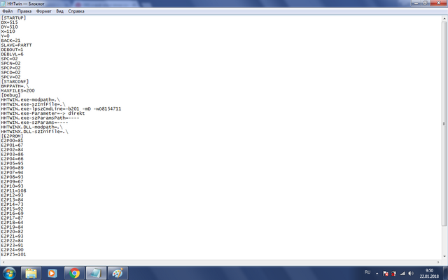

Kira  после исправления путей в файлах они должны выглядеть вот так?
Вроде да. После первого запуска она их должна переписать.
