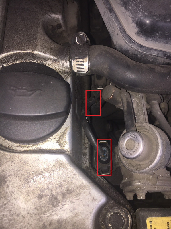

Обнаружил под капотом  проводку с оголенными проводами, подскажите назначение проводки.
Двигатель    111.920
Всем заранее спасибо.
Цитата: Andrey039 от 04 декабря 2017, 09:56:39подскажите назначение проводки.
Так это форсунки топливные. Менять! И чем быстрее, тем лучше! А то помимо проводки будете ЭБУ искать :(

Спасибо тебе большое, а я думаю, что так заводится хреново машина((

Всем спасибо! перебрали жгут в автосервисе. 7500руб
Машина стала хорошо заводится.
