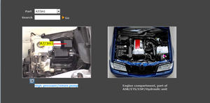

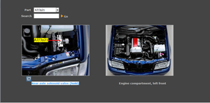

3) Старуха показала неутешительные ошибки. Фото7 Фото8
Инфа по ABS. Фото6

Цитата: SlaVenTus от 04 июня 2018, 01:40:09Старуха показала неутешительные ошибки.
У вас все ошибки по соленоидам или по релюхам на них.
У меня подобная ошибка была и блок  как на втором скрине. Мне  посоветовали пропаять релюху и все работает по сей день. Раз у вас куча ошибок на этот блок, то скорее всего или где-то подключение хреновое или блок просится на замену.  Неутешительного здесь ничего нет, так как сам блок очень редко выходит из строя и на разборах их должно быть полно ....и не дорого ;)

По клапанам понятно, скорее всего блок пропаивать буду. Я правильно понял что мозги находятся на самом блоке и что шлейф подключенный к нему не может дать таких ошибок?
Да, блок АБС как на 1м фото.
Цитата: SlaVenTus от 04 июня 2018, 12:23:41Я правильно понял что мозги находятся на самом блоке
У меня другой блок и мозги находятся в отсеке, где диагностический разьем. А это сам гидроблок. У меня на нем еще релюхи стоят, а на вашем походу нет :de:
