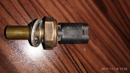

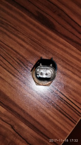

SimPSАвтор темы
Цитата: Mr.Fun от 17 ноября 2017, 07:32:24Датчик у автора скорее всего один - четырехконтактный
нет, он у меня двухконтактный
Цитата: SimPS от 17 ноября 2017, 12:19:34Он там один у меня
Цитата: SimPS от 18 ноября 2017, 15:44:49он у меня двухконтактный
Странно! :de:
Обычно или два датчика двуконтакный и одноконтактный на приборку или  один четырехконтакный.
Можно его фото? И ваш ВИН в профиль впишите ;)
SimPSАвтор темы
Можно его фото?
вот
А теперь мы должны угадать какой у вас двигатель?
Предположу по датчику, что это 2,3 компрессор.
И вообще, прочитайте правила этого раздела https://w202club.su/index.php?topic=8477.0
SimPSАвтор темы
Цитата: Mr.Fun от 18 ноября 2017, 16:34:06А теперь мы должны угадать какой у вас двигатель?
Вы же сказали написать вин в профиль, поэтому не стал тут писать данные. Вот данные
Номер кузова    WDB2020781F797916
Модель    202.078  C 180
Дата выпуска    25.09.1998
Двигатель    111.921 10 126327
Трансмиссия    717.417 07 576249
Теперь вижу :yes3:
У вас система впрыска если не ошибаюсь МЕ с датчиком положения педали газа и действительно одним двуконтакным датчиком. И если вы отключаете датчик, а на приборке все таже картина, то как вам и писали, что датчик тут ни при чем.
Езжайте на диагностику и смотрите реальные параметры. Найти желательно Стардиагностику, которая и  приборку  может посмотреть
