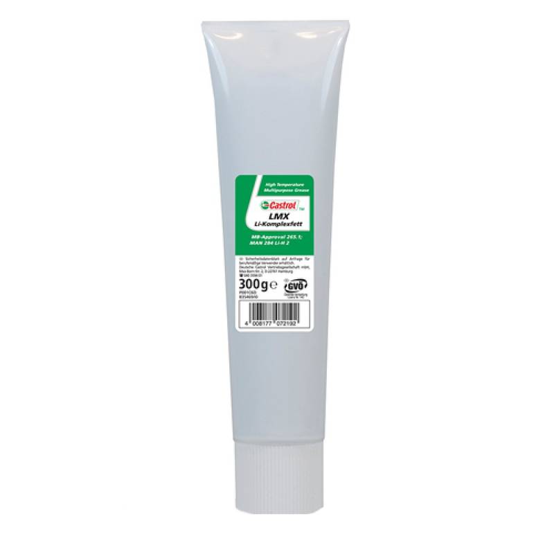

По вопросу количества смазки, я так понял что закладывается грамм 100-150. Потому как оригинальная  фасуется в тубы по 150 грамм, на два ее не хватит, соответственно это для одного с запасом. Если не так, поправьте
Хватит на оба колеса и еще останется немного.
KabanАвтор темы
Ну а я о чем. 300 грамм, на два колеса, с запасом. Только это г...но я дожить не буду. Один раз положил, сгорела  и подшипники тоже. Паш, спасибо я понял.
Цитата: Kaban от 27 октября 2017, 11:50:31Один раз положил, сгорела  и подшипники тоже.
От LMX? 15 лет им пользуемся, никто не жаловался.
