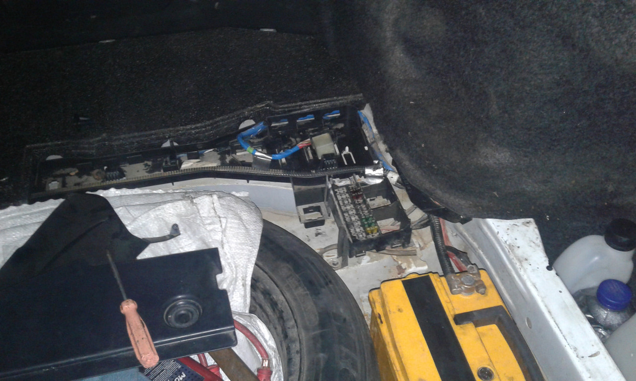

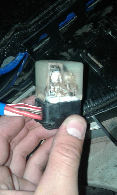

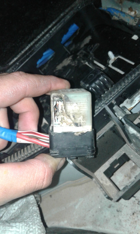

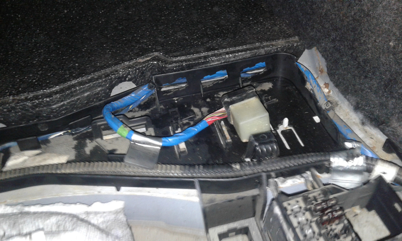

Перестали работать все стеклоподемники и стеклоочеститель плюс и задний подогрев стекла. Предохранители целы! В багажникенашол возле предохранителей какую то релюшку и она сплавилась!!! За что она отвечает? И может ли быть в ней причина? w202 c220D 1997

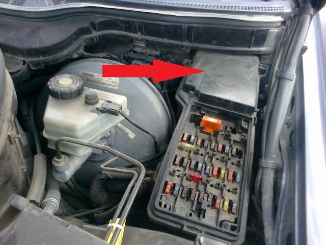

За обогрев стекла и дворник отвечает релюха под капотом, размером с сигаретную пачку, а вот с релюхой в багажнике тоже надо разобраться, но для большей информации хотябы фото сгоревшей релюшки.

Покажите если можно реле что под капотом и как ево проверить на исправность. Ето мой первый автомобиль так что хочется самому понять как ето работает.
Цитата: Arabec от 20 октября 2017, 22:43:58Перестали работать все стеклоподемники
Потому что сгорело ваше реле в багажнике A0015427819
Остальное - смотрите реле , о  котором вам написали. Разберите его и осмотрите на предмет оплавления или плохого контакта. Если все с виду целое, то просто рекомендую пропаять все ножки реле
carina75
Реле подкапотное можно проверить только разобрав его, и если там будут трещины или отгоревшие ножки, то соответственно надо пропаять его. Ну или проверить све реле на другой машине, если есть вариант конечно.
Выглядит вот так:
Стоит вот здесь:

Кто нибудь знает что за реле у меня в багажнике плавится?)

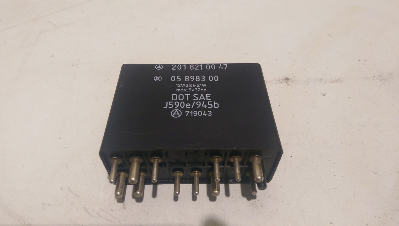

Цитата: Almay от 21 октября 2017, 10:56:01у автора есть такое реле?
Есть! Устанавливалось до номера A 344660
Цитата: Arabec от 21 октября 2017, 16:24:21Кто нибудь знает что за реле у меня в багажнике плавится?)
Я же вам и номер написал и что оно отвечает за блок комфорта, который в свою очередь заведует стеклоподьемниками и люком (если таковой есть)
