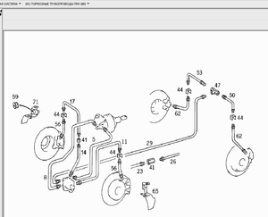

Посмотрел я под машиной. Цилиндр сцепления сухой. Жидкость ушла после того как я снова завел машину и покачал педаль тормоза. Главный тормозной цилиндр тоже сухой. Но по коробке капают капли. Но не увидеть откуда. Есть схема тормозной системы на машину?
Цитата: K.S.180 от 13 октября 2017, 15:57:04Есть схема тормозной системы на машину?
Цитата: K.S.180 от 13 октября 2017, 15:57:04Но по коробке капают капли.
Скорее всего проблемы с деталью №29 Но рабочий цилиндр сцепления находится тоже на коробке

Что за коробочка в которую вставляются все шланги? ABS блок?
