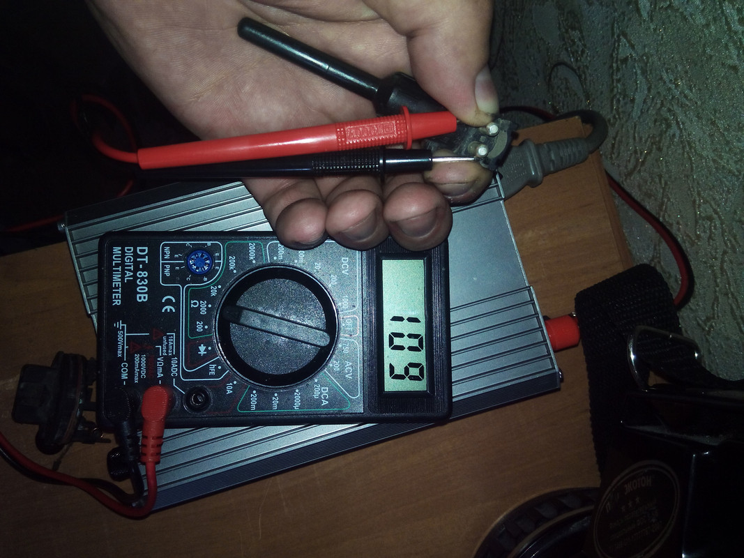

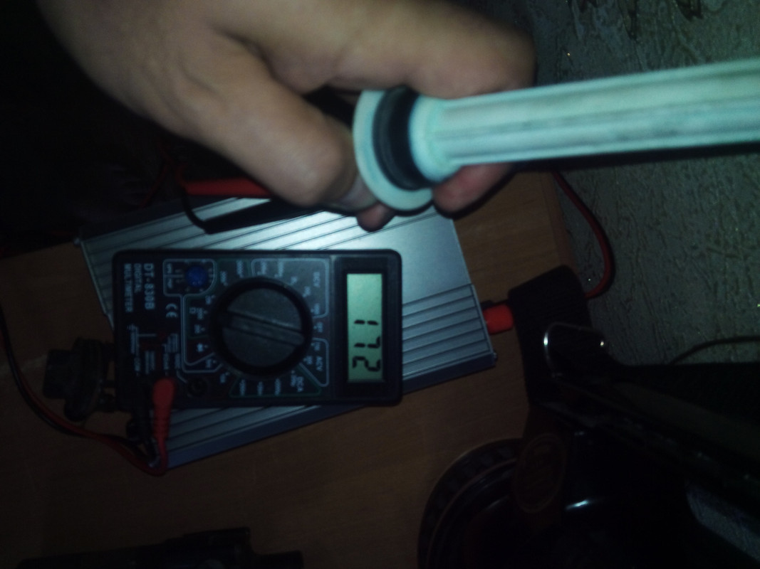

горит лампа ОЖ вытащил датчики замерил сопротивленияи омывайки и ОЖ фото прилагаю
это ОЖ
это омывайка
судя по параметрам все ОК

А зачем вам датчик "омывайки"(насколько я знаю, там отдельно на одно и другое)? Cо снятым разъемом датчика "охлождайки" тоже горит лампочка?
И сопротивление там большой погоды не делает, это не "линейный" датчик(типа показаний температуры), там находится геркон а резистор(который включен последовательно) как я понимаю служит как "гасящий" ток.

приборка видит  170 ом значит нет омывайки и загорается омывайка если нет ОЖ приборка видит 110 ом и загорается охлаждайка
если ни того ни другого приборка видит 280 ом и горят обе лампы
но я читал что на рес и дорест разные сопротивления.
