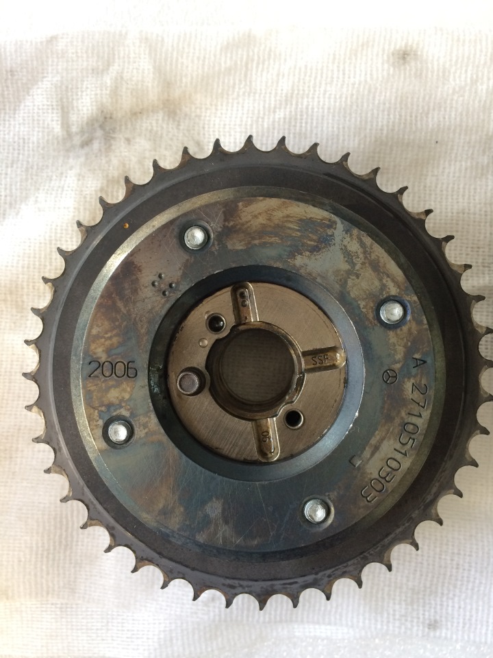

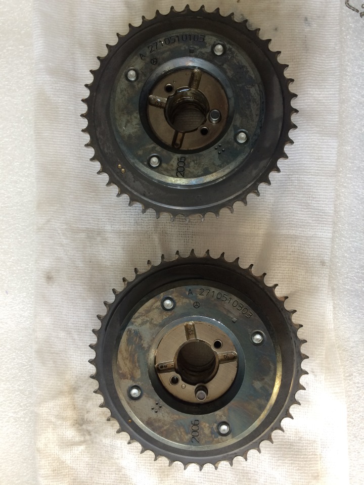

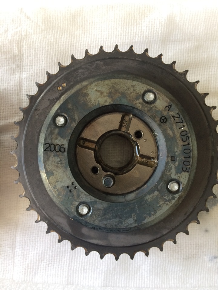

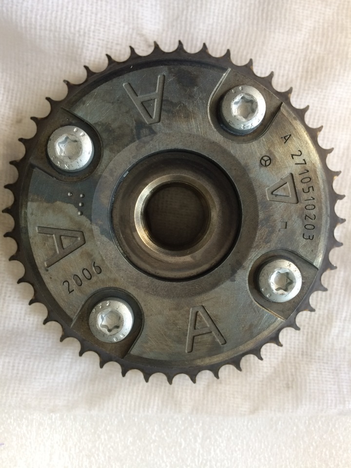

Цитата: alex-ssa от 29 августа 2017, 10:21:11нет конечно, новые по 31-33, но такие же говняные, на 70-90 тыщ хватит и то не факт.- бу 04 года, 30-ка за пару.
ну не думаю что новые говнянее чем бу 4 года )) просто последний номер нужно брать в таких случаях.
че в коробке то с цепью лежало?
alex-ssaАвтор темы
sledge hammer, тут ты не прав. Именно старые и надо брать. Ходят по 200-250, при должном уходе.
Новые 65 считай и пройдут около 80, и ждать их недели две. А у меня уже край был.

Цитата: alex-ssa от 29 августа 2017, 17:11:48sledge hammer, тут ты не прав. Именно старые и надо брать. Ходят по 200-250, при должном уходе.
так на всех машинах этих годов точно такие же проблемы. не пойму, откуда у тебя информация, что они 250 ходят?

Цитата: sledge hammer от 29 августа 2017, 19:12:06так на всех машинах этих годов точно такие же проблемы. не пойму, откуда у тебя информация, что они 250 ходят?
проблемы на машинах начиная с 06 годов... по 250 ходят моторы со звездами старого образца.

Цитата: alex-ssa от 30 августа 2017, 05:28:05проблемы на машинах начиная с 06 годов... по 250 ходят моторы со звездами старого образца.
ну я только одну машину знаю 4 года которая проехала 300 и там родные звезды.
и по единичному случаю судить не могу :)
это, если с 6 года проблемы, то они так и остались по настоящее время типа?
у меня была машина с 271м при продаже было 120, уже чек загорался периодически :)
мотор не вскрывался, с цепью точно проблема была, звезды никто не видел
тачка 6 года была

Цитата: sledge hammer от 30 августа 2017, 06:34:01то они так и остались по настоящее время типа?
именно, а на турбо моторах все еще хуже...
Цитата: sledge hammer от 30 августа 2017, 06:34:01у меня была машина с 271м при продаже было 120, уже чек загорался периодически
если чек как мне объяснили, то уже все хана звездам и цепь вероятнее перескочила и растянута более 12-13 градусов...
