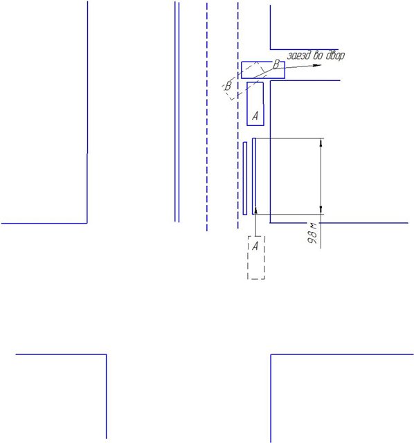

Самый простой Хундай Гетс стоит поперек дороги, в него летит самый простой Логан.  :D
+ 4 градуса. Сухой асфальт. У Логана зимняя резина на шипах. у Гетса летняя резина. Тормозной путь Логана на асфальте (рисунок) до столкновения 9.8 м. После удара Логан протаскивает Гетс еще на полметра до полной остановки.
Вопрос. Какая скорость была у Логана?
п.с. не пользоваться простыми формулами из инета, т.к. там вообще бред, типа в тисках на 42 кмч путь в 10 метров))) + кинетическая энергия перешла еще в потенциальную на полметре!!!

покаж фоты и схему, а также замеры по тормозному...вот тогда экстрасенсы смогут с точностью до 5-8 кмч сказать скорость.
Dmitry
Я посчитал, получается 12,25 м/с или 44 км/ч. Погрешность где-то 20% потому как точные данные о коэффициенте сцепления неизвестны.

Цитироватьvit320e написал(а):
покаж фоты и схему
вот, накарябал
https://w202club.su/radikal/000/F/s013.radikal.ru/i325/1011/02/33bc339aaf60.jpg" rel="nofollow" target="_blank">https://w202club.su/radikal/s013/i325/1011/02/33bc339aaf60.jpg" alt="https://w202club.su/radikal/s013/i325/1011/02/33bc339aaf60.jpg" />
Автомобиль "В" заблаговременно показал поворотник для заезда во двор, а "А" в зоне видимости вначале не было, выскочил неожиданно на скорости..

Короче схема есть, из приведенных данных проведены рассчеты. Тормозной путь юзом известен, исходя из него рассчитана первоначальная скорость. А за сколько метров он увидел и куда хотел поворачивать - это я не знаю. Если бы Логан влетел в Гетц на 44 км/ч, то он бы его протащил на 2.25 метра, а не на 0.5 метра.
