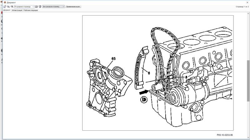

tropoganАвтор темы
снимать придется деталь 65 а эта дрянь еще и снизу прикручена как пить дать))) . вообще веселуха)))))
Цитата: tropogan от 03 августа 2017, 15:32:25снизу прикручена
Там пяток болтиков М6, всего-то. Будешь собирать - смажь герметиком, прокладка поддона держать не будет.

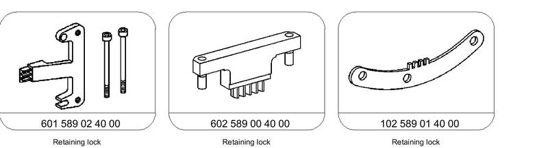

Павел подскажи еще если в курсе ка шкив зафиксировать чтобы не проворачивался?
и в какую сторону оно откручивается против или почасовой?
Болт обычный, правая резьба. Только момент затяжки большой, 300 нм.
Фиксируется за зубья маховика, есть специальное приспособление.
О, теперь даже три приспособы, раньше была только одна:
