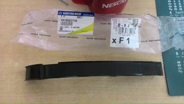

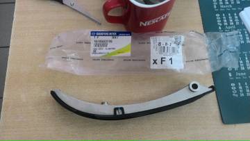

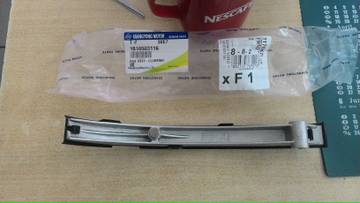

вот с пылу с жару причем цена 600р оригинал :hihi:

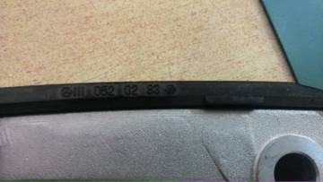

Цитата: dron190381 от 04 августа 2017, 11:13:55Ssang Yong   1610503116   Успокоитель цепи ГРМ
Как ни странно, но если смотреть по заменителям, то эта деталь подходит. Хотя у китайцев мотор хоть и почти идентичная копия, но запчасти разные :de: Но в двигатель я бы не стал брать запчасти от китайцев, пусть даже ихнее "фирменное"

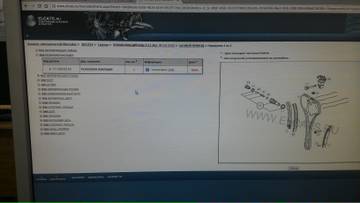

Цитата: dron190381 от 04 августа 2017, 11:13:55Ssang Yong   1119933401   ПРУЖИНА НАТЯЖИТЕЛЯSsang Yong   1110500311   1110500311 НАТЯЖИТЕЛЬ
Если вы берете натяжитель в сборе , а A 1110500311 -а это и есть натяжитель, то зачем еще и пружина? Она в комплекте же идет ;)

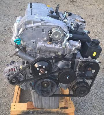

что за двс? угадайте :winkwink:
Я бы тоже поостерегся. Двигатель на Йонге, конечно, похож на мерседесовский и сделан по лицензии, но мало ли какие изменения внесли корейцы.
Пробовали мы как-то диагностировать такого корейца старом, облом - не связался.
