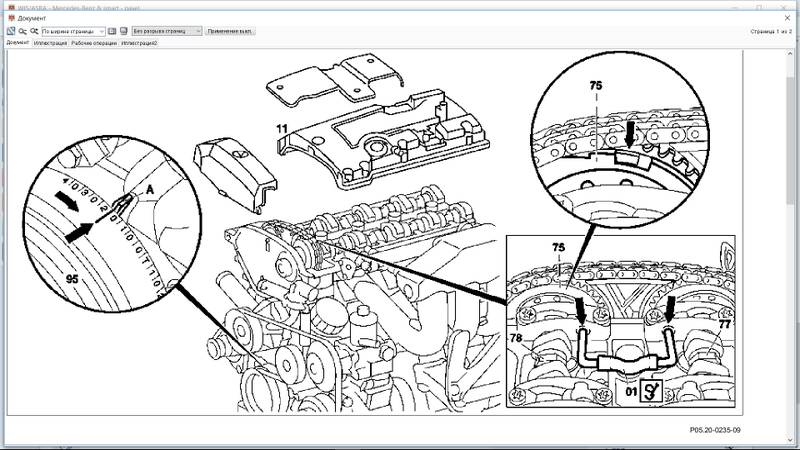

двигатели 111.970 как у меня например есть видео там мужик совершает ошибку не довернув фазовращатель https://youtu.be/_uG1zg-Uq9U?list=WL&t=800
вот фото где есть текст с тем что 20 градумов на обоих распредах при запаздывание должно быть! лично у меня 20-25 градусов выпуск 35-40 впуск! ПРИ новой цепи

Цитата: georman93 от 01 августа 2017, 20:04:05вот фото где есть текст с тем что 20 градумов на обоих распредах при запаздывание должно быть! лично у меня 20-25 градусов впуск 35-40 выпуск! ПРИ новой цепи
если оба штифта невозможно одновременно вставить, значит выставлено неправильно.
поэтому и ошибка потом по положению распредвала в вашей теме

Незнаю как оба на 20 или только впуск но провалы я победил если не брать во вниммание то что с самим дачиком проблемы(работает на горячуюю) так как у меня и ванос с меткой был от другого мотора! КОГДА я с мастером установил оба на 20 то при газовке вроде стучали клапана что ли при отключение магнита стук прекращался
Цитата: georman93 от 01 августа 2017, 20:04:05лично у меня 20-25 градусов выпуск 35-40 впуск! ПРИ новой цепи
Цитата: sashashorin от 01 августа 2017, 20:58:38значит выставлено неправильно. поэтому и ошибка потом по положению распредвала в вашей теме
Скорее всего так и есть :yes3:
Но еще одно : новая цепь не гарантирует идеальное попадание штифтов при 20 градусах. Помимо цепи изнашиваются шестерни распредвалов, шестерня коленвала.
Но если такое расхождение - однозначно собрано не правильно

Насчет меток, я выше дал картинку, как все должно быть: https://w202club.su/index.php?topic=38374.msg734407#msg734407 Если что-то не так, значит, собрано неправильно. Да, сдвиг на 5 - 6­° может быть, но по обоим валам, а никак не 15° по одному только выпускному, как в твоем случае.
