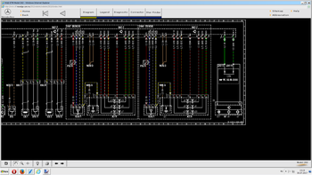

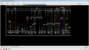

Здравствуйте форумчане.Помогите найти распиновку разьёма блока ABS 0195454232,хочу прозвонить проводку.
WDB2020781F723667
А лучше скачайте старфиндер и все будет под рукой и понятнее ;)
bergoff71Автор темы
Спасибо ,а какие номера фишки идут к датчикам вращения колёс?
WDB2020781F723667
Цитата: bergoff71 от 30 июля 2017, 11:02:03какие номера фишки идут к датчикам вращения колёс?
Не совсем понял вопроса. :de: Но если вы имеете ввиду, как обозначено  на схеме, то L6 -задний датчик, L6\1- передний левый, L6\2 - передний правый
bergoff71Автор темы
 L6 это номер 12-13, L6\1- передний левый номер 43-44, L6\2 - передний правый номер 16-17.
