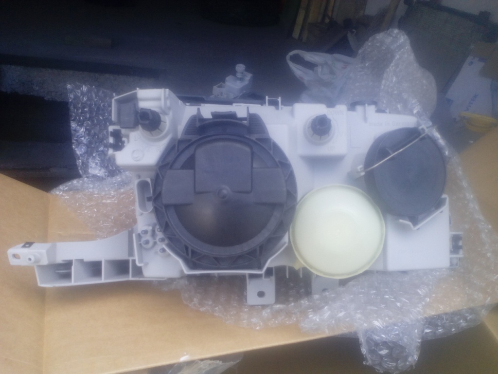

Купил новые фары рестаил Магнети Марелли (Аутомотив Лайт и Бош одно и то же) и появился у меня вопрос: как подключается корректор?; если на дорестайловых фарах есть сосок рядом с электроразъёмом, то на новых его нет, а торчит только сосок у самого вакуумного бачка, но он слишком толстый, чтобы воткнуть вакуумный разъём.

по ходу нет у них функции вакумной корекции
Nor_74
По схеме трубка втыкается в сам корректор на фаре снизу.

С чего это нет-то?! Вакуумный бачок для чего стоит тогда? Белый такой, круглый, который механически соединён с отражателем и шевелится, если дуть туда-сюда))))))
ЦитироватьПо схеме трубка втыкается в сам корректор на фаре снизу.
А можно сюда схемку?

Сам отвечу. Нужен другой штуцер, который подключается непосредственно к корректору, номер штуцера A 202 800 04 53.

Нет, только купить эти штуцера, отрезать старые и вставить с нагревом новые на их место.

У меня от старых фар остались планки, на которых есть разъём и вход для штуцера. На наждаке обточу и соединю, делов на полчаса. Новые штуцера стоят 5 баксов и ждать почти месяц с доставкой.

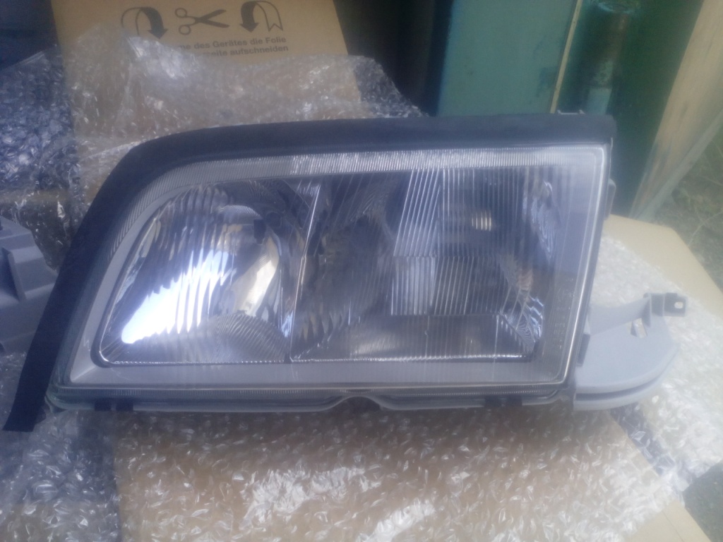

Хех, Юрий. Это новые фары, не контракт. Фирма Магнети Марелли. Если интересно, то вот Магнети Марелли и вот сайт. Фары обошлись в 250$. Позже нафоткаю нормальным фотиком и выложу.

То тс, покупая не оригинал будь готов к доработке напильником. При замене дореста на рестайлинг, надобно изучить матчасть, не все взаимозаменяемо. Там ещё реснички другие.
Mr.AlaveАвтор темы
У себя реснички не нашёл, буду подгонять те, что стоят. В остальном должно встать без проблем.
WDB2020181A408228
Они встанут без проблем, может зазоры будут чуть хуже.
