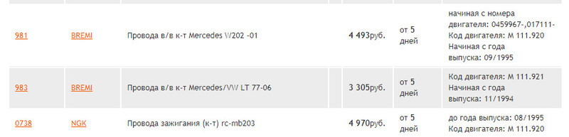

На detail.ru есть вот такая таблица :
Что означает до 08.95 и после 09.95 для мотора 920?В чем разница?

Цитата: K.S.180 от 27 июля 2017, 13:51:56На detail.ru есть вот такая таблица :
Хреновая таблица! По такой только покупать и потом выкидывать, так как хрен может подойти
Вот ваши провода от бреми Комплект проводов зажигания BREMI 981
Их должно быть однозначно четыре, что не указано в вашей таблице и фоток нет тоже.
Цитата: K.S.180 от 27 июля 2017, 13:51:56Что означает до 08.95 и после 09.95 для мотора 920?В чем разница?
Я вам выше написал, неужели не понятно обьяснил? :de:

 BREMI 981- ваши (4 провода)

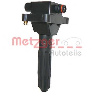

BREMI 983- для 111,921 (2 провода), потому что катушка на этом моторе выполняет и роль наконечника для свечи и выглядит вот так
