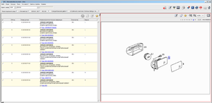

Цитата: DemonLDO от 29 июля 2017, 07:26:48Это теория
Это программа подбора оригинальных запчастей, которые хоть в теории, хоть на практике однозначно подойдут к тому авто, на которое они подбираются.
