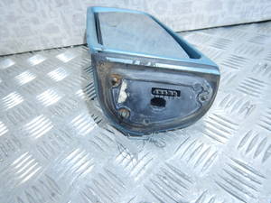

Всем добра! Нуждается в замене механизм бокового зеркала заднего вида. Не разбирая его как узнать какое искать на 5 или 7 контактов?!

Не складное зеркало идёт 5 контактов,  если складное идёт 7 контактов и бывает 9
Sanchelo
3 электромотор  2 подогрев  что у вас там в зеркале еще есть ?

У меня не складное,просто обогрев стекла и управление джойстиком из салона! Готов рассмотреть приобретение без лопуха левого зеркала

Присмотрел на авито зеркало,5 контактов, но от дорестайла, станет мне оно на рестайл?!

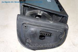

Патриот 71, разницы между зеркалами рестайл-дорестайл практически нет

разница есть. точно не помню в чем, но помому в конструкции моторов и еще... :de:, короче если есть интерес, то могу завтра даже фотки сделать и выяснить разницу.

JekaVlasov, Жень...зеркала 202-210 дорестайл конструктивно и внешне одинаковы.... а 202-210 рестайл разные..но 210 рестайл тоже можно поставить

Разница только в штекерах, которые перекидываются очень легко, так как пины такие же
