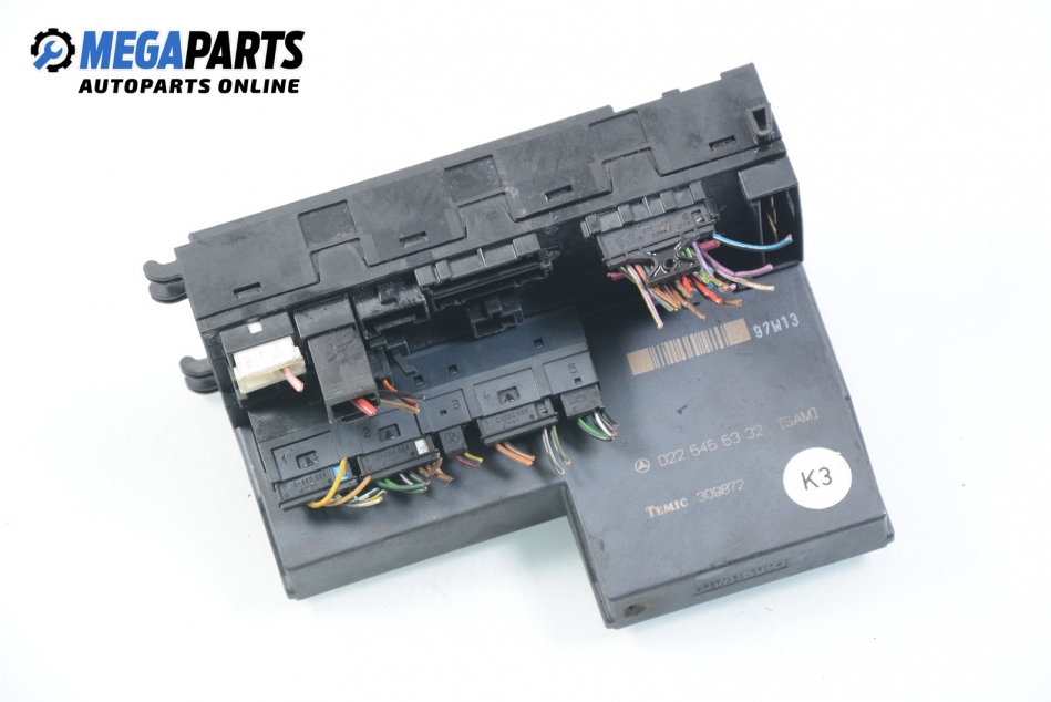

Один из электриков, кто однажды видел мерседес рассказал мне, что слышал легенду, что у них якобы бывает выходит из строя/глючит блок SAM под капотом в монтажном блоке, но когда он начинает конопатить мозг, там траблы похлеще временно неработающих стёкол/зеркал. Начиная от самих по себе опускающихся/поднимающихся стёкол и саморегулировки зеркал, отказа рециркуляции и печки до отпирания машины ночью (велкам пионерия). выглядит это чудо так:
Mercedes Benz - The best of nothing!
