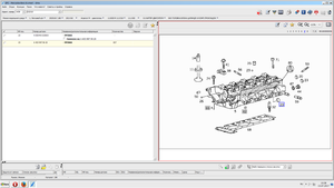

Цитата: jk18 от 12 июля 2017, 23:34:23видны подтёки - по всей видимости - и по цвету - это охлаждающая жидкость - но почему она выступает в данном месте?
Скорее всего хочет, чтобы пробку заменили

За схему и номера пробок - спасибо, буду изучать дальше что это такое, т.к. слабо понимаю что это.
