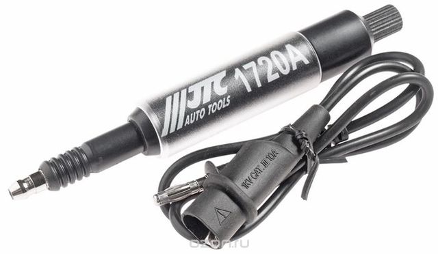

Катушки ставил предыдущие. Они 100% рабочие, т.к. снимал их рабочими. Искру проверял специальным прибором. Вот так называется "Разрядник высоковольтный "JTC" универсальный. JTC-1720A", если интересно. Показывал на 1 и 2 цилиндре. На 3 и 4 вообще не было искры.

Чёт совсем запутал. Причём здесь форсунки? Разрядник показывает искру только на 3 и 4 цилиндре? Или диагностический прибор? (Тогда фтопку его)

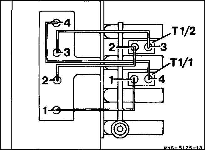

Датчика распредвала нет. Это так и я ошибся. Мне простительно т.к. не спец в этом во всем. Но платить электрику как в прошлый раз 1500 р. за изоляцию 2 проводов тоже не хочется. Они такие же спецы как и я. Подключение вв проводов я делал вот по этой картинке.
Прибор для измерения искры разрядник высоковольтный "JTC" универсальный. JTC-1720A выглядит вот так:

Я еще раз вам говорю, что вы что-то напутали. Форсунки, как и катушки работают тоже попарно. Вы подключаете две форсунки, которые работают  в паре, но этого мало для работы двигателя.

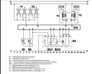

Найдите нормального электрика, который разбирается в схеме. Пусть проверить подключение форсунок. На какие контакты разьема они приходят  - я вам уже писал. Иногда лучше заплатить знающему человеку какую то сумму, чем напортачив заплатите намного больше.
Я так понял, что у вас машина работала, до того , как вы полезли к форсункам?
На всякий случай вот вам еще раз схема подключения форсунок и катушек к разьему ЭБУ
Система простая, разобраться с ней, если есть желание, не сложно.
