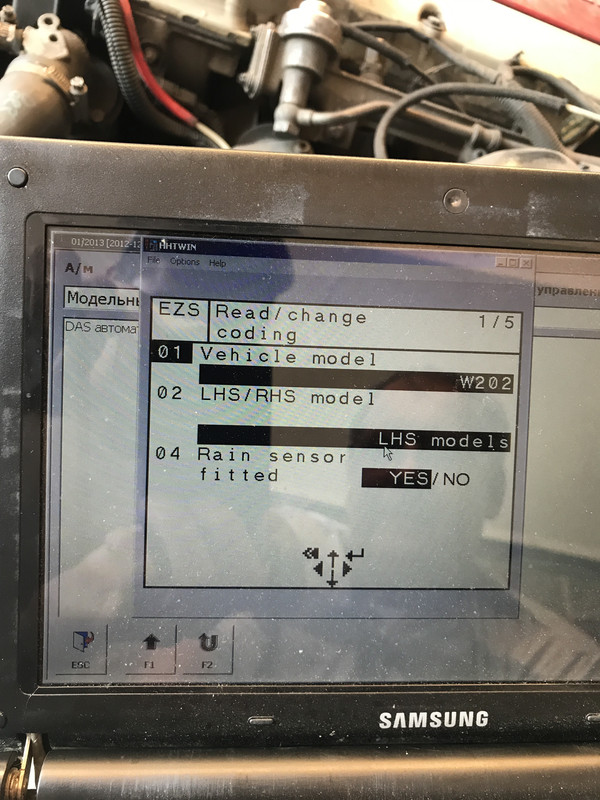

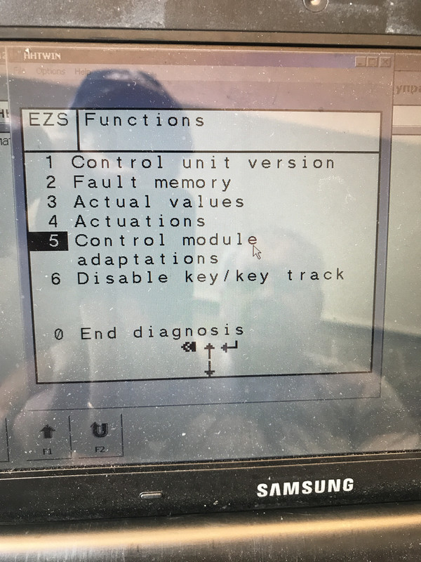

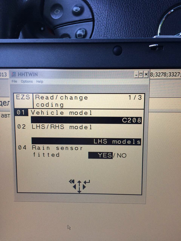

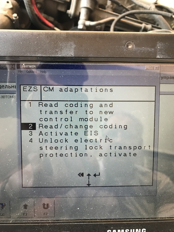

Как активировать датчик дождя на Mercedes через Star Diagnosis
Mercedes Rain Sensor Activation
Собственно вопрос в теме . Блоки DBE ; SAM и EZS я изучил и негашел  :al:

eraiser, насколько я помню, в замке. Кстати, машина то какая?

Машина моя 202я рестаил . Датчик доустановил  . Всем спасибо  :preved:
