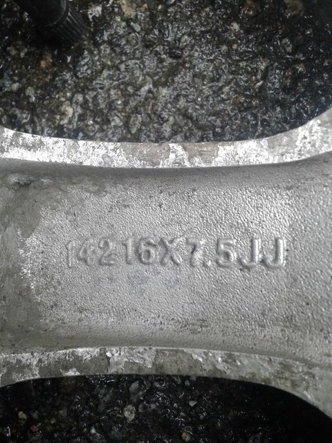

Всем привет!
Имеем диски - 16x7.5JJ, ET38, стоят на W211 (E220 CDI 2005 год).
Задался вопросом, какой размер шин на них можно поставить?
Сейчас стоит заводской размер 205/60/16.
Допустимый вариант замены 225/55/16, встанет?

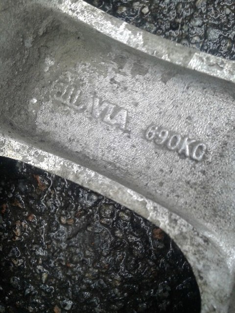

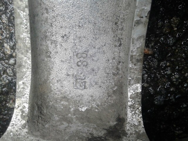

Интересно, у меня вылет ЕТ38, а таблице вообще нет такого размера?
Не родные?
Это только часть, есть и с вылетом 38. Оригинал или нет - надо смотреть по наличию номера на дисках. Вообще - похоже на оригинал.
АлексийАвтор темы
Вот с номером интересно, я его там не нашел)))
