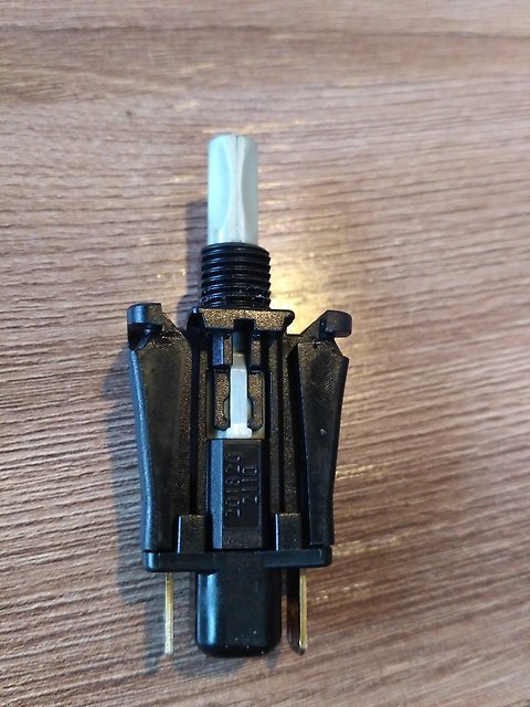

Выключатель(концевик) на крышке багажника
JohnnyRАвтор темы
Вот так выглядит?
JohnnyRАвтор темы
Действительно, проблема была в концевике. Почистил контакты, вроде заработало. На всякий случай заказал новый, благо стоит не дорого) Всем спасибо, тему можно закрывать)
