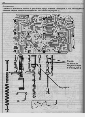

Здравствуйте!У меня мерс w202 кузов , 96 год, 2/2 , бензин, автомат, американец. Скажите пожалуйста ,при переключении на заднюю скорость машина не реагирует, а остальные скорости нормально работают. От чего это может быть? Когда машина холодная на задней скорости можно проехать пару метров и машина опять не реагирует на заднюю скорость.
Цитата: Davo от 30 сентября 2017, 23:33:52От чего это может быть?
Скорее всего проблемы с клапаном включения или его пружиной. Вот что пишется в руководстве по ремонту
В любом случае, если уровень в норме, то снимать блок, промывать и  смотреть на озвученную руководством проблему.
