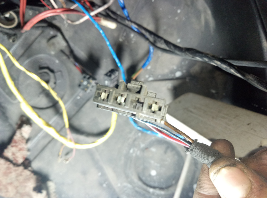

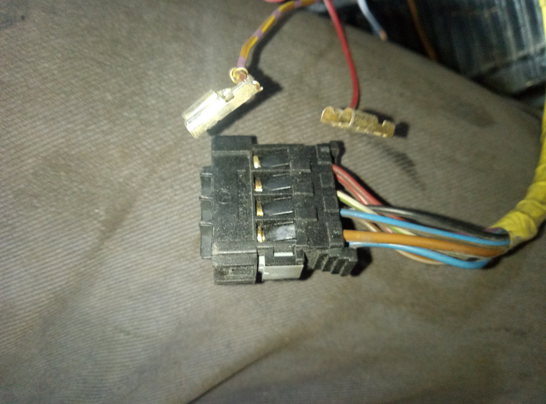

вот есть разъем который идет на вакумный насос, эт понятно, но вместе с ним идут вот эти два данных провода, куда они могут идти?
Далее так же в багажнике идет еще один разъем тоже, мне лично неизвестно в какую степь он движется

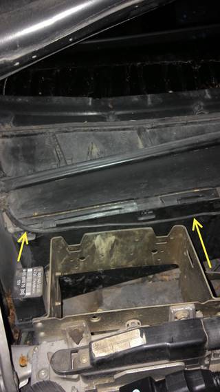

и последений разъем, но уже под капотом идет, в районе расширительного бочка расширительного
На последнем фото не разьем, а датчик температуры всасываемого воздуха для системы обогрева и вентиляции. Его номер A2028300372. Стоит в коробе перед заслонкой рециркуляции

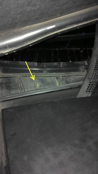

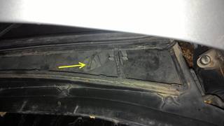

Цитата: lisis от 09 июня 2017, 16:22:30эт де
Это его проводка
Это он сам со стороны капота
Это со стороны лобовика при снятой решетке
sdmlcom
на верхней проводки на плафон освещения багажника, на средней разъем на электро антенну.
lisisАвтор темы
спасибо вам за помощ осталось только понять что за провода идут вместе с вакумным штекером ибо онм не на подсветку багажника на прдсветку другие идут
