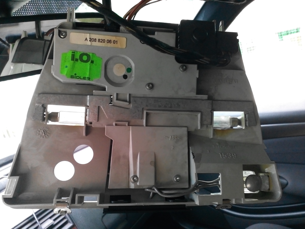

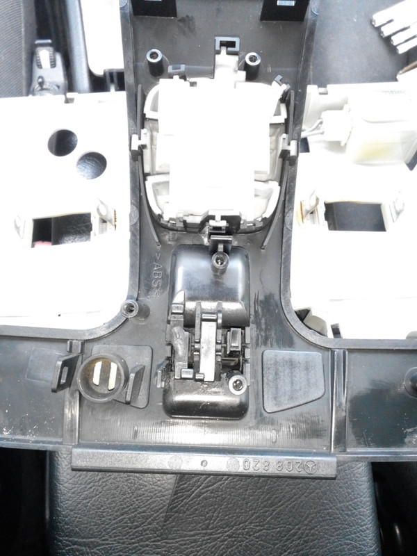

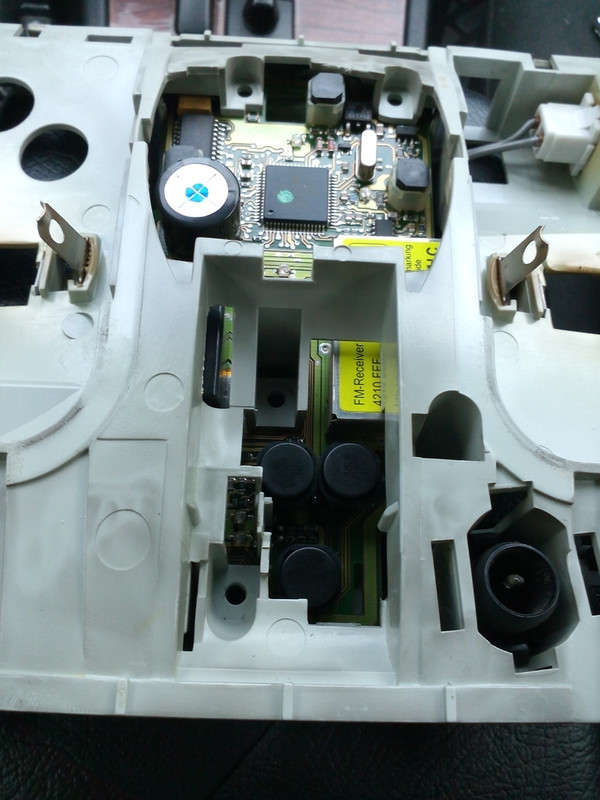

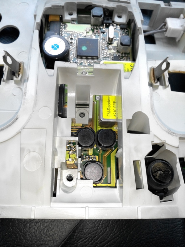

Посмотрел внешне, крышку разобрал, там всё в пыли. Влага туда вряд ли попала. Не думаю что в этом проблема.

А может это я как-нибудь с помощью ключа сбрасываю настройки, ну там долго держал кнопку "открыть"?

Не доводилось видеть, как искра по пыли пробивает? Правда, напруга повыше но сам факт...

У меня такая же проблема. Свет включается сам. Проблема в плафоне, он подмоченный. Стар на него ругается при диагностике. Самый простой способ - поменять плафон.

тоже думал что плафон, но менять не зная точно поможет ли не хочется. Хотя кнопки света и люка в неё, возможно вы правы. Вы меняли? помогло?
Я разбирал его, внешне вроде норм. Думаю лучше диагностику сделать, может ещё какие проблемы найду.

Думаю уже прошло достаточно времени и можно сказать что проблема решилась. Люком пользуюсь активно, и пока проблем не было. Свет в салоне больше не загорается сам. А произошло это после того, как поменял лампочки в плафоне спереди и сзади. Лампочки точно все были рабочие. Когда снимал одну спереди, то металлические части от неё отвалились, она точно работала. И после этого, ещё ни разу проблемы со сбросом настроек не было. Кроме замены ламп ничего не делал.
