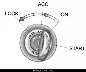

есть постоянный плюс, а есть который появляется при включении зажигания - АСС.
ну вот картинка для понимания
Я просто про магнитолу спросил, потому что там есть и тот и другой провод. Если вы что-то там скручивали, то вполне возможно проблемы появились оттуда
