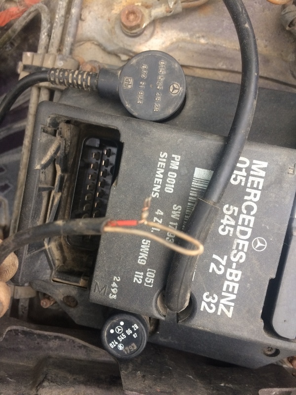

Ну всё авто работает. А ларчик просто открывался. Ниже постом я интересовался что у меня за провод идёт вместе с кабелем от к.вала. Он у меня был замотан синий изолентой.  Я после того как снял свою родную хреновую проводку между делом этот провод нормально закрутил заново. Так вот сегодня начал всё просматривать и прозванивать. И дело дошло до датчика к.в. при прокрутке стартером он не менял показаний по сопротивлению, а должен. Снял его и дело дошло до этого замотоного провода. В итоге после моей закрутки он коритл с экраном провода. Спасибо Mr.Fun который и напрвил на путь истинный  "Проблемы у вас начались с замены проводки . Оттуда и надо копать."

Правда я так и не понял, что у вас за провод примотан? Вроде провод от датчика колена отдельно и сам по себе должен идти :de:
сергунАвтор темы
Ниже постом я выложил фото и спрашивал что за провод. Так вот этот провод идёт вместе с проводом к.в. он выходит из кембрика датчика ближе к эбу. Провод этот заводской не похоже что бы его туда прилипили сами. Провод такой же как и на сам датчик, если разомкнуть скрутку то сигнал с датчика пропадает. Так вот когда я его переизолировал, случайно он у меня соеденился с экраном провода соответственно сигнал тоже пропал.
Цитата: сергун от 29 мая 2017, 07:47:22Провод этот заводской не похоже что бы его туда прилипили сами.
И скрутка заводская? :hihi:
Датчик идет уже или с родным проводом, либо провод идет отдельно, но на обратной стороне фишка под сам датчик. У вас должен быть цельный провод с датчиком. Остальное все -колхоз! Выясните что там заколхозили и со временем можно устранить и данную скрутку.
сергунАвтор темы
Так в том то всё и дело что датчик идёт с проводом, с одной стороны датчик без разьёма кабель прям в него, с другой стороны разьём который в эбу  провод тоже в разьём не разборный. А в снтимтрах 20 от конца выходит вот этот загадочный кабель. Выход этого кабеля не похож на колхозный, ну а скрутка то понятно и изолента. Я попозже постараюсь сфоткать выход этого кабеля.
