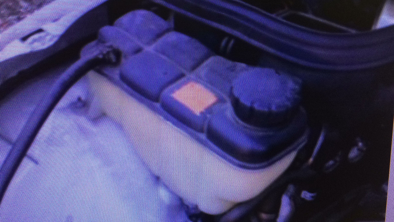

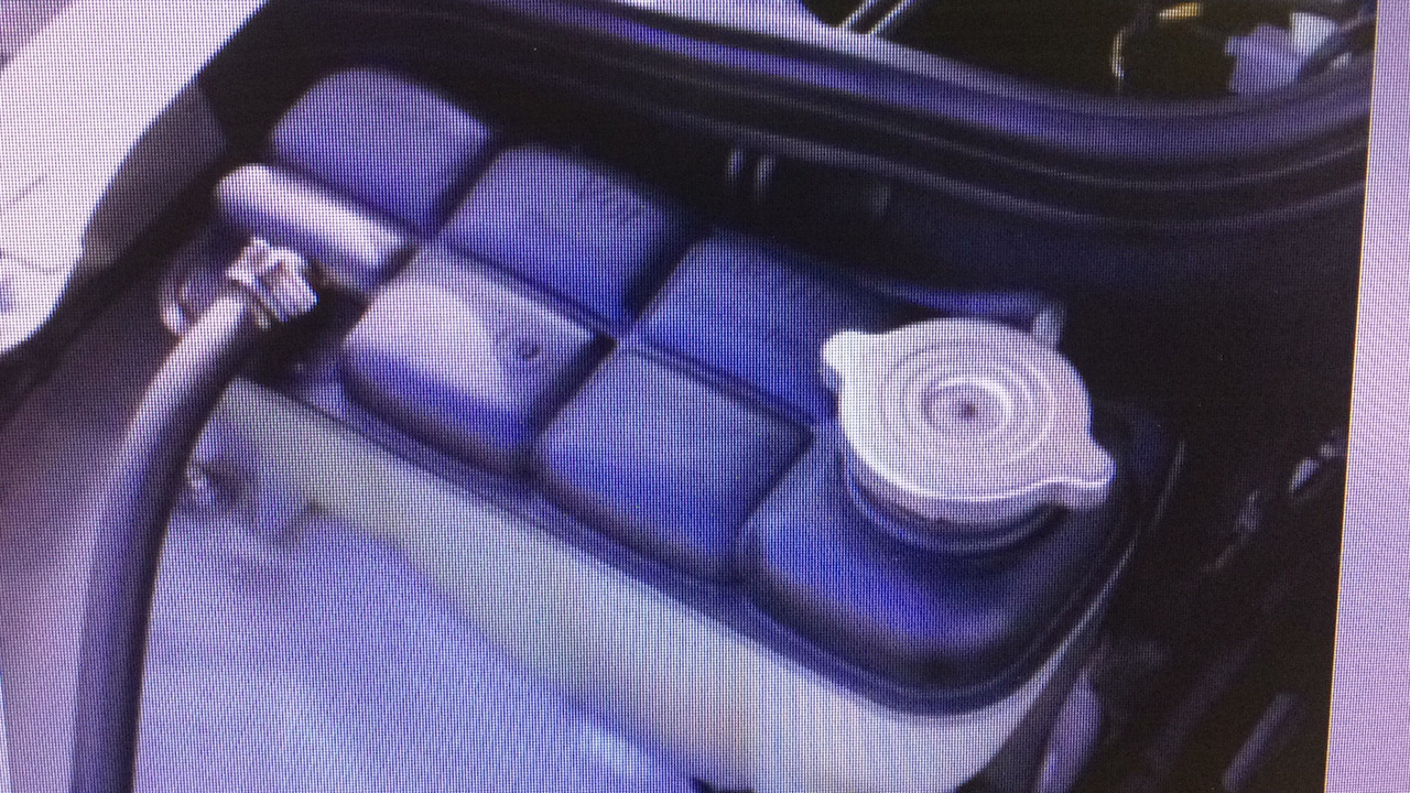

Всем привет! Подскажите какая разница расширительных бачков с пластиковой крышкой и с металлической, ну разумеется кроме самой крышки. Они взаимозаменяемы или всё таки нет?
KabanАвтор темы
Так чё, кто нибудь знает чем они отличаются кроме крышек, или никто? И как происходит сброс лишнего давления в бачке с пластиковой крышкой?

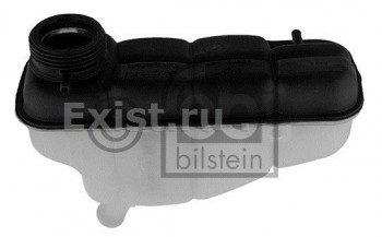

для бачка A2025000249 пробка металл A1245000406
для бачка A2025000649 пробка пластиковая A2105010515

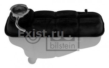

Цитата: Kaban от 21 мая 2017, 20:21:55Чем различаются сами бачки кроме крышек?
Разницу видите?
Если вопрос стоит встанет ли вместо одного бачка другой - да, так как крепление и размеры одинаковы. Только датчики есть рестайловые, а есть дорестайловые.
Да  и заменители бачков есть не дорогие, например Meyle за 1500 рублей, которые встает прекрасно и работает. Это же кусок пластика, а не деталь в двигатель!
