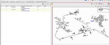

Денис сними задний диван. Там механизм по средине под крышкой. Три гаечки открути и увидишь все сам. У тебя соскочил один из двух тросиков.

Комрад, у меня была такая ситуация!
Один тросик соскочил и держало слабовато - ну я думал так и надо.
И вот однажды нажимая на ручник/ножник - педаль стала очень легко проваливаться.
Как оказалось, соскочил и второй тросик.
Фото сверху  - моё.
Когда я одел 2 тросика, педаль работала очень туго и при езде подтормаживал машину этот ручник.
как то так. Делюсь своим 3-х летним опытом...
jk18, Алексей! Опыт - это конечно хорошо. :yes3: И заглянуть туда тоже не помешает, но если
Цитата: Денис2534 от 13 мая 2017, 13:54:25когда откатывается толи треск то ли щелчки.
То скорее всего проблема именно в самом механизме, а не в тросах. А трещетка не работает - так это просто пружинка лопается и отваливается, вот только какая №11 или 12 - это уже зависит от года выпуска машины. У автора темы №12. А можно  поискать обломки в районе механизма и все станет понятно.
Но на работу "ножника" это как правило не влияет.
